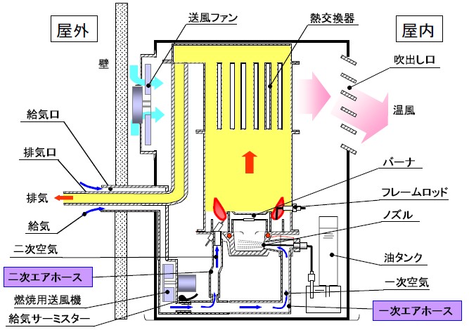

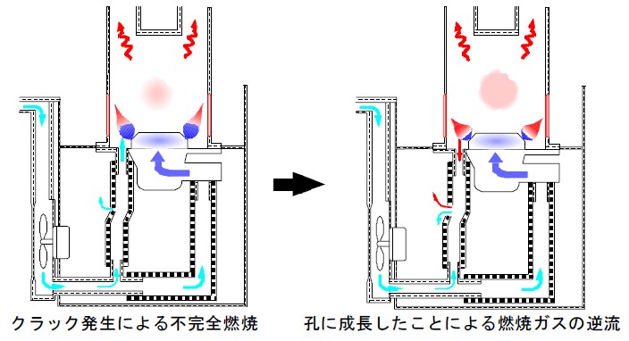

1.CO濃度ガスの発生 2次エアホース(バーナーへの給気ホース)がオゾンや熱などによる劣化から亀裂が生じ孔に発展。孔の成長で2次空気の供給不足、不完全燃焼でCOが発生。2次エアホース内の送風圧力が低下し、COの逆流が発生。さらに給排気筒の閉塞など、CO濃度の増加や逆流を助長させた(図3、図4)。 2.2次エアホースの劣化 ・2次エアホースの材質が、オゾン等に劣化しやすいNBR(アクリロニトリル・ブタジエンゴム)であった。 ・2次エアホースは、1次エアホースと燃焼室の間をつなぐため、S形の形状をしており、取付時ねじれた状態に取り付けられる可能性があり、湾曲部のホース表面に応力が残留する状態になった(図5)。 ・また、2次エアホースは、燃焼筒下部に位置しているので燃焼により発生する熱の影響を受ける状態であった。 |

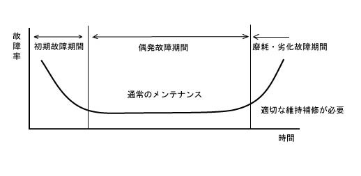

1.機器は劣化する。劣化したことで重大な事故が発生する。長年壊れなく使えるからといって、良い製品とは限らない。 2.改修でも問題が解決するとは限らない。対策を急ぐ為に、改修方法が十分な再発防止策かどうかの確認が不十分となる危険性がある。 3.故障は初期と終期に多発する。 一般的に製品は、設計・製造上のミスや使用環境の不適などが原因に起こる「初期故障期間」、安定的な「偶発故障期間」、磨耗や経年変化による「磨耗・劣化故障期間」を経て寿命を終える。横軸に時間、縦軸に故障発生率をとると、両端が高い「バスタブ曲線」(曲線の形状がバスタブに類似)となる(図6)。 |

図2.密閉式石油温風暖房機構造
図3.クラックによる不完全燃焼(1)
図4.クラックによる不完全燃焼(2)

図6.バスタブ曲線
