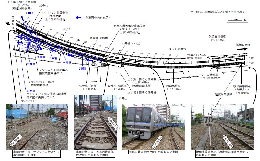

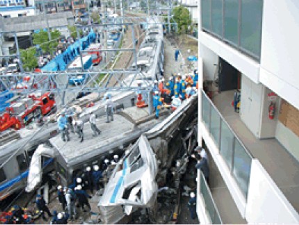

JR西日本の宝塚駅発同志社前駅行きの上り快速列車(7両編成)が、福知山線の塚口駅から尼崎駅間の半径304mの右曲線を走行中、先頭車両が左へ転倒するよう脱線し、続いて2~5両目が脱線した。先頭車両は、線路東側のマンションに激突した(図2)。死者107名、負傷者562名の大惨事となった。運転士が車掌と総合指令所との会話に気が取られ(推定)、ブレーキのタイミングが遅れ、曲線部の制限速度70km/hを46km/hも超える約116km/hで突入したため、曲がりきれず脱線した。 |

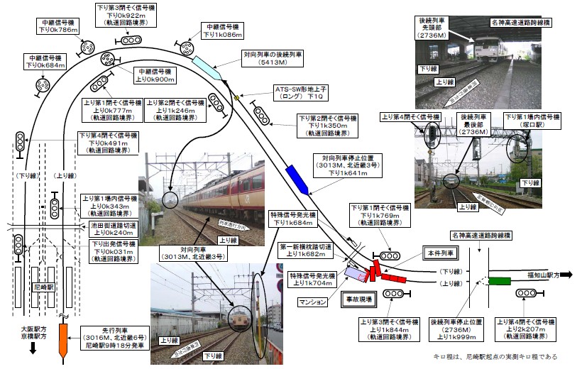

JR西日本の宝塚駅発同志社前駅行きの上り快速列車(7両編成)が、福知山線の塚口駅から尼崎駅間の半径304mの右曲線を走行中、先頭車両が左へ転倒するよう脱線し、続いて2~5両目が脱線した。先頭車両は、線路東側のマンションに激突した(図2)。図3は、事故現場の略図である。死者107名、負傷者562名の大惨事となった。 |

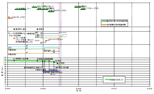

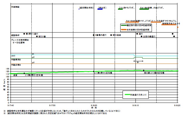

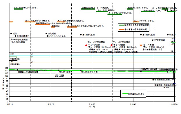

JR西日本の宝塚駅発同志社前駅行きの上り快速列車5418M(7両編成)は、伊丹駅に到着時、70mのオーバーラン(正規の停車位置を越える運転ミス)を起こした。列車は停止位置を修正し、乗客の乗り降りを終えて、9時16分10秒ごろ約1分30秒の遅れで出発した。 伊丹駅を出発した後、車掌が次の停車駅を告げる社内放送を行った。そのとき、運転士から「まけてくれへんか」(伊丹駅でのオーバーランの距離を小さく報告して欲しいとの意味)との車内電話があり、車掌はこの依頼を了承した。車内電話で話している最中に、1人の乗客が車掌室の窓をたたき「遅れているのに、あやまらんか」と述べた。車掌はお詫びの車内放送を行った。 運転士は列車無線を使って、列車の総合指令所に報告を行った。 運転士は列車を加速した。制限速度の120km/hを超えたため、列車の加速を止めるため軽くブレーキ(B1)をかけた。 9時18分01秒、車掌は列車無線で総合指令所と連絡を取った。 9時18分06秒、指令所から「こちら指令所、どうぞ」との応答。 9時18分12秒、指令所「5418M車掌、内容どうぞ」。 9時18分14~26秒、「えー、行き過ぎですけれども、伊丹駅到着時に後部限界表示およそ8m行き過ぎて1分半の遅れで出発した」と報告した。 9時18分38秒、指令所「何分でしょうか。どうぞ」 9時18分40秒、車掌「あ、1分半です。どうぞ」 9時18分42秒、指令所「1分30秒遅れ。えー」 この時点では、列車は上り第4閉そく信号機付近を通過しており、速度90km/hでのブレーキ初速であったが約120km/hを保ったままであった。 9時18分47~53秒、指令所「えー、それでは替わりまして、再度、5418M運転士応答できますか。どうぞ」 9時18分51秒、初めてブレーキをかけ始めるが、54秒には、先頭車両が左へ転倒するよう脱線し、線路東側のマンションに激突した、続いて2~5両目が脱線した。 死者107名、負傷者562名の大惨事となった。 |
1.脱線の直接原因 制限速度70km/hを46km/hも超える約116km/hで半径304mの曲線部に突入したため、曲がりきれず脱線した。 2.速度大幅超過の原因 ・伊丹駅における所定停止位置行き過ぎに関する車掌と総合指令所の会話内容に気を取られていた(推定)ため、ブレーキ使用による減速動作のタイミングが遅れた(会話と列車との時間的関連は図5~7参照)。 ・運転士が遅れを取り戻すため、制限速度を超えて運転した。 3.組織的原因 ・営業施策を優先した度重なる運転時間の短縮により、タイトな列車運行計画になっていた。 ・JR西日本では、運転技術向上等に効果のない懲罰的な形の「日勤教育」が行われていた。この日勤教育に対する回避願望が、会話内容に気を取られた大きな要因と思われる。 |
事故発生の9時18分、現場に向かう対向列車や後続列車は、緊急時の「防護無線機」(特殊な電波を発信して付近の列車に停止を求めるシステム)で、直ちに停止する筈であったが、実際は何事もなかったかのように運行を続けていた。事故車の車掌がこの発信スイッチを押したが、「防御無線機」の電源スイッチを「常用」位置のままで、「緊急」位置に切り替えなかったためであった(JR西日本の内規にはこの規程がなかった)。実は事故現場手前にある踏み切りの非常ボタン(特殊信号発光機)を押したのは、車掌でも鉄道関係者でもなく、通りすがりの主婦であった。対向の特急の運転士が、この信号に気が付いて付近の全列車に緊急停止を求めた。若し主婦が機転を利かさなかったら、二重・三重の事故が起きていた可能性が強い。図4は、関係列車の位置の略図である。 9時26分、事故の約7分後には救急車等が事故現場に到着し、応急救護所が設けられて、負傷者を収容し応急処置が行われた。 9時32分頃からは医療機関への搬送が開始された。医療チームも約40分後には、現場での医療活動を開始した。 これら医療チームの活動は、「トリアージ」(よもやま話欄参照)がうまく機能したと言われている。 4月28日、国土交通省は、JR西日本に対し「安全性向上計画」の策定を指示。 5月31日、同計画提出後、取組状況を確認するための保安監査を実施。 11月15日、同計画の着実な実施に向けた勧告を実施。 |
