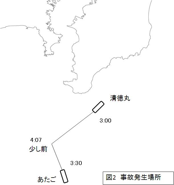

2008年2月19日4時7分少し前、イージス艦「あたご(排水量7,750トン)」と漁船「清徳丸(総トン数7.3トン)」が、千葉県野島埼南方沖合にて衝突した。その結果、あたごは、艦首部に擦過傷を生じ、清徳丸は、操舵室を喪失して船体が二つに分断され、陸揚げされたが、船長、甲板員は行方不明となり、のちいずれも死亡と認定された。 |
イージス艦あたごはハワイ州オアフ島のパールハーバーを発し、各科訓練等を行いながら、神奈川県横須賀港に向かって針路328度、自動操舵により、10.6ノット(19.6km/h)の速力で航行中であった。漁船清徳丸は、船長ほか1人が乗り組み、まぐろはえ縄漁の目的で法定灯火を表示して千葉県勝浦東部漁港を発し、東京都三宅島北方海域に向け針路215度、速力15.1ノット(28km/h)で航行中であった。 2008年2月19日4時7分少し前、千葉県野島埼南方沖合北緯34度31.5分 東経139度48.6分において、あたごの艦首部と清徳丸の左舷ほぼ中央部が衝突した(図2参照)。当時、天候は晴、北東の風風力2、視界は良好であった。衝突の結果、あたごは艦首部に擦過傷を生じ、清徳丸は船体が二つに分断された。 |

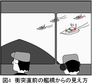

3時40分イージス艦は艦首右舷方向に漁船群の掲げる白灯のうち3個を初めて認めた。これらが15ノットの速力で南西方に航走していたにもかかわらず大まかな測定でほぼ1ノットの微速で操業中と判断した。漁船群の測定を中止し目視による見張りを行いながら続航した。 その後も、時折、漁船群の灯火を双眼鏡で見ていたが、漁船群に対する動静監視を行わず、艦内にあるCIC(戦闘情報センター)に漁船群の情報を提供せず、また正確にその測定を指示することもなく進行した。このころ、CICでは、付近海域に漁船が存在していることを知らず、中・遠距離のレーダー映像捕捉に主眼を置いていたためこれら近距離の漁船群を捕捉していなかった。その結果艦橋へ新たな測的情報も報告されなかった。 3時50分艦橋当直交代時「針路及び速力等についてはこのままで問題なし」と引き継ぎがなされた。 4時0分イージス艦は清徳丸が艦首右舷40.5度2.2海里のところに存在し、同船のマスト灯及び紅色舷灯を視認できる状況であったが、依然この状況に気付かず進行した。 4時4分イージス艦は、艦首右舷前方1.1海里(2km)付近に清徳丸の紅色舷灯を認めた(図4参照)。 4時6分艦橋左舷側前部にいた信号員から「漁船増速、面舵とった」との報告があった。 4時6分少し過ぎ、信号員が「漁船近いなぁ、近い、近い、近い」と声を発し、清徳丸の紅色舷灯を右舷側近距離に視認し、「機関停止、自動操舵やめ」と令し、汽笛吹鳴短音を6回吹鳴し、後進一杯を令したが及ばず、4時7分少し前イージス艦は、ほぼ原速力のまま、326度を向いたその艦首が清徳丸の左舷ほぼ中央部に後方から47度の角度で衝突した。なお法律上、清徳丸も衝突の危険が差し迫った状況では直進する義務から解放されるが、早期の汽笛吹鳴(疑問信号)や衝突回避協力動作をとっていなかった。 |

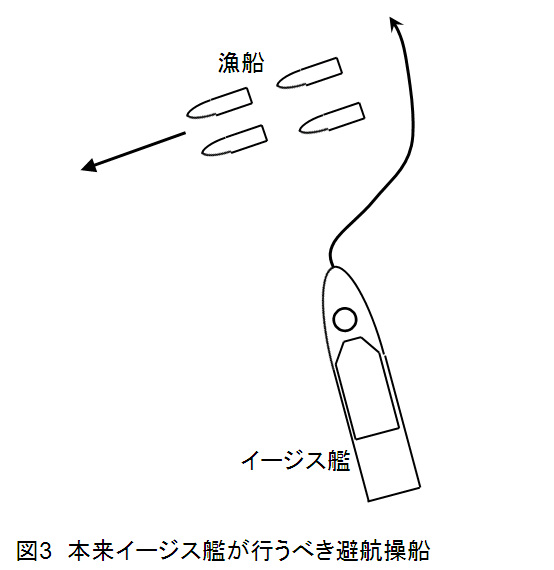

直接の原因は、海上衝突予防法第15条の規定を遵守しなかったイージス艦にある(図3参照)。 1.イージス艦 (1) 航行指針を策定し、適切な見張りの実施を始めとする航海当直要領や当直士官の留意事項等を艦橋命令として周知していたが、これを艦内に徹底させていなかった。 (2) レーダー等を運用する艦内のCIC(戦闘情報センター)における当直体制を適切に維持するよう監督していなかった。そのため事故当時要員の半数しか業務にあたっていなかった。 (3) 漁船群に対する動静監視を行わず漫然と航行した。 (4) 右舷側見張り員が、前直者から漁船群については報告済みである旨の引継ぎを受けていたので、改めて報告せず、艦首右舷前方の漁船群の監視を行わなかった。 (5) 当該、横切り状態で避航義務のあるイージス艦が海上衝突予防法第15条の規定に反し、右転するなどして清徳丸の進路を避けなかった。 2.あたごが所属する舞鶴の第3護衛隊本部 艦橋とCIC間に緊密な連絡・報告体制並びに艦橋及びCICにおける見張り体制を十分に構築していなかった。 3.漁船 海上衝突予防法第15条の規定を遵守してはいたものの、いよいよ衝突の危険が差し迫った時に同法で規定されている以下の回避措置をとらなかった。 (1) 早期の警告信号 (2) 早期に衝突を避けるための協力動作 |

「海上衝突予防法第15条」では一般海域において動力船同志が互いに横切る場合、トン数によらず「相手船を右に見る方(イージス艦)が避け、左に見る方(漁船)は進路と速力を一定に保つ義務がある」とされている。しかし、実際には大型船が小型船を避けない場面がしばしば報告されている。 今回の事案では、7,750トン 対 7.3トンである。法律上直進すべき位置にあった漁船団僚船の「アッ!仲間が艦船を止めてしまった」という旨の無線通話も報道されている。 このような法律と実運用の乖離も原因の一つである。 |

第2直当直士官 --- 「4時4分頃から4時5分頃、(漁船の)方位が落ちる(自船の後方を通過する)と認識していた紅灯のうち2隻から3隻を右約70度に視認した。距離が近いと認識したが、方位が相変わらず落ちていたことから、衝突のおそれはないと判断した。」 |

図2.事故発生場所
図3.本来イージス艦が行うべき避航操船
図4.衝突直前の艦橋からの見え方
