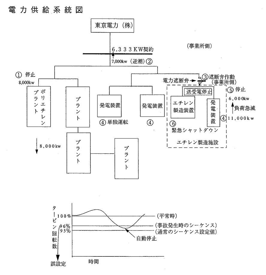

    他装置の停止の影響で、エチレン製造装置内のGT発電設備を単独運転に切り替えた。そのときGTの回転数が下がり、通常より100rpm高く設定されたGT緊急停止のインターロックによりGTは緊急停止した。GT停止により、停電状態になったので、エチレン装置は緊急停止した。そのためエチレン、プロピレン等のガスが大量にフレアスタックから放出され燃焼された。この放散ガスにより、フレアスタック内面に付着していたカーボンブリックが飛散し、高温カーボンにより、芝草が燃えた。 |

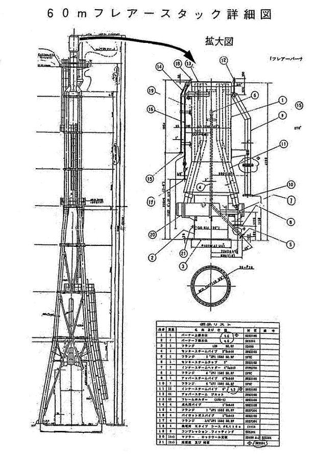

    石油化学工場のフレアスタックがエチレン製造装置の緊急停止作業のため、大きな炎を上げた。そのときフレアスタック上部から高温のカーボンブリックが飛散し、フレアスタック近くの枯れた芝生が燃えた。  カーボンブリック: そのまま訳せば”炭素煉瓦”だが、フレアスタック内面などに付着した炭素の塊を言う。 |

    エチレン製造装置の緊急停止でガス流量が増えたフレアスタックで、内面に付着したカーボンブリックがガス流れに巻き込まれ、フレアスタックの火で高温になり地表に落下した。 |

    エチレン装置が緊急停止したことと、フレアスタック内面にカーボンブリックが付着していたことである。 1.エチレン装置の緊急停止は1)他の電力使用量の大きな装置が停止したため、東京電力への逆潮を防止するため、エチレン装置内のGT発電機を単独運転に切り替えた。2)単独運転ではGT発電機の出力を下げる必要があり、そのため一時的にGT回転数が低下する。3)GT 回転数の過度の低下は重大故障につながるため、インターロック(IL)で停止する。設定回転数が本来平常運転回転数の95%であるが、事故時は96%に誤設定されていた。(以上資料 図3)このため停電になり緊急停止した。したがって、エチレン装置が停止した原因はGT発電機の回転数低下IL の誤設定による。 2.カーボン粒子の付着はエチレン装置のスタート時に発生すると考えられ、運転中に徐々に減少していく。トラブルの前のスタートは、11月20日に定期消火工事が終了してスタートしたばかりなので、まだ残っていた。 (逆潮;電力会社側に向かって、需要者側から電気が流れていくこと。) |
