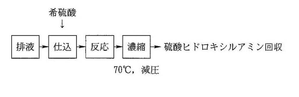

図2.単位工程フロー1

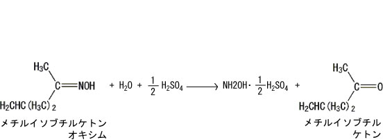

図3.化学反応式1

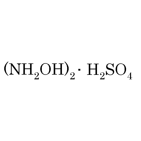

硫酸ヒドロキシルアミン(hydroxylamine sulfate)、図4 |

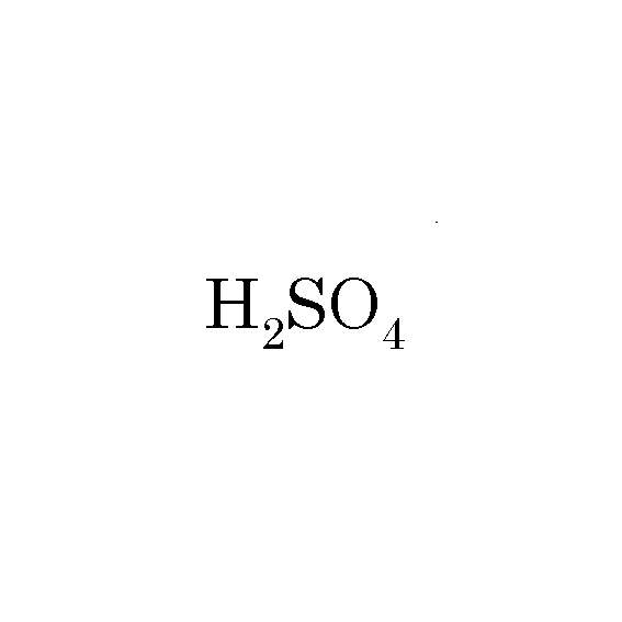

硫酸(sulfuric acid)、図5 |

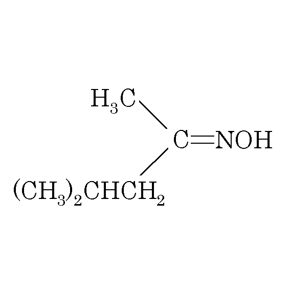

メチルイソブチルケトンオキシム(methyl isobutyl ketoxime)、図6 |
医薬品製造装置の廃液から硫酸ヒドロキシルアミンを回収するため、反応槽に廃液と希硫酸を仕込み、反応(加水分解)、冷却の後放置した。翌日、70℃・減圧下で濃縮、加熱停止後減圧下で30分放置した。内部がゼリー状だったので再度加熱し始めたところ、シューという音がした。急いで、ジャケットに冷却水を注入したが、爆発した。反応槽上部が飛んで、工場屋根などを壊した。 |
廃液に希硫酸を加えて加水分解すると、硫酸ヒドロキシルアミンとMIBKが得られる。減圧濃縮中の反応器内壁に、廃液に存在するMIBKオキシムが付着していたと考えられた。最後の加熱により空間部分が100℃になったため、オキシムと硫酸を加熱したことによりベックマン転位が生じ、この発熱反応による高温で硫酸ヒドロキシルアミンが発火したと推定される。 |
