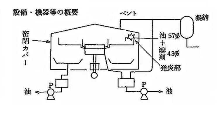

食料油製造工場で、ろ過器の爆発があった。可燃性の油脂と固形分をろ過する回転式のろ過器を酸素濃度計が故障のまま運転し、爆発させた。図2参照 |

1. 動物性油と溶剤のノルマルヘキサンとを冷却しながら攪拌した結果発生する結晶をろ過分別するためのホリゾンタルフィルターが、定常運転中、突然爆発した。 2. ホリゾンタルフィルターの密閉カバーの側面と天井の容器部が全周の約1/4にわたって破断した。 3. 爆風によりホリゾンタルフィルター室の壁体及び屋根が破壊した。 4. 発災時に付近を巡回していた作業員が初期消火を行い、また、自動火災報知設備の発報により運転操作員が工場全体の運転を緊急停止させた。 |
1.通常運転中のホリゾンタルフィルター内の酸素濃度は、8~10%に管理されている。しかし、事故当時は酸素濃度記録計が不良になっており、窒素の供給量の制御ができず、酸素濃度が11.9%(ノルマルヘキサンの可燃性混合気の爆発下限界)を越えていた。 2.内部の開放及び解体点検の結果、装置内の配管フランジ部にボンディング不良個所が確認されており、蓄積された静電気による火花が火源となったものと推測される。 |

図2.概要図
