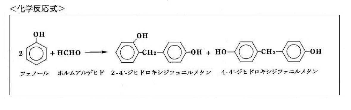

図2.化学反応式

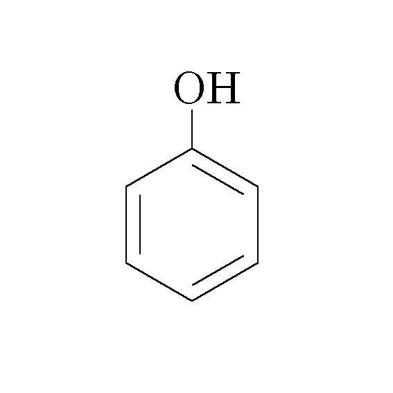

フェノール(phenol)、図4 |

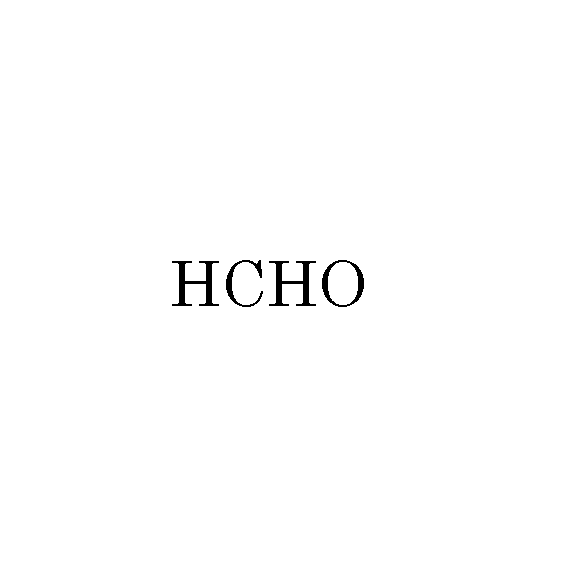

ホルムアルデヒド(formaldehyde)、図5 |

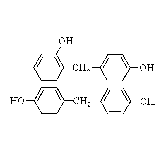

ジヒドロキシジフェニルメタン(dihydroxydiphenylmethane)、図6 |
