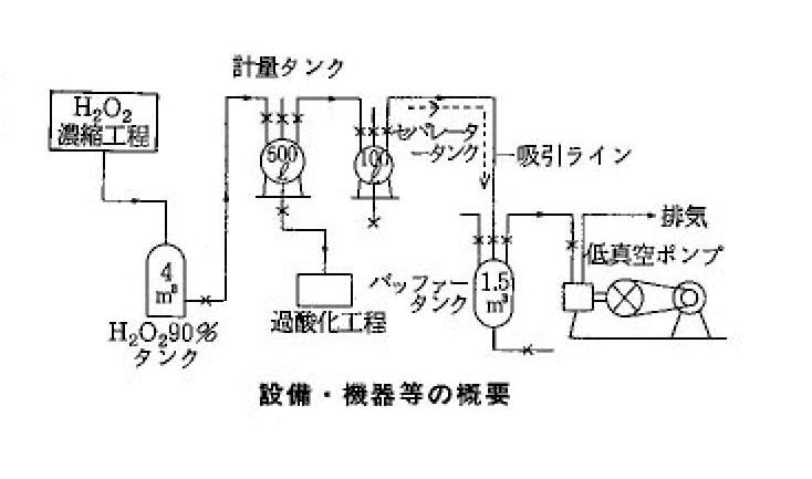

図2.概要図

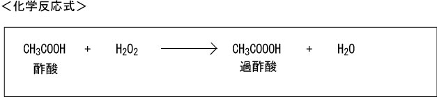

図3.化学反応式1

90%過酸化水素水を真空ポンプで減圧吸引して過酸化水素水タンクから計量タンクへ移送する作業中に、係員が他装置の作業に行くためバルブ開度を調整して現場を離れた。10分後に戻ってくると、計量タンクへは過酸化水素がよけいに張りこまれていた。係員は余剰分をセパレータータンクへ移送し、計量タンクの容量を調整した。調整終了後、すでに真空ポンプ吸入側にあるバッファータンクから白煙が出ていて、まもなく爆発した。 |
計量タンク(500L)からセパレータータンクへオーバーフローし、さらに、通常流入しない真空ポンプ用バッファータンクへ流れ込んだ。バッファータンク内の異物と反応して過酸化水素が異常分解し、分解ガスによる急激な圧力上昇によって爆発に至ったものと考えられる。過酸化水素水の移送はタンクの気相を減圧して吸引している。計量タンクからの蒸気相の液同伴分はセパレータータンクで分離され、さらに下流のバッファータンクへは過酸化水素液の流入はないことになっているらしい。 |
