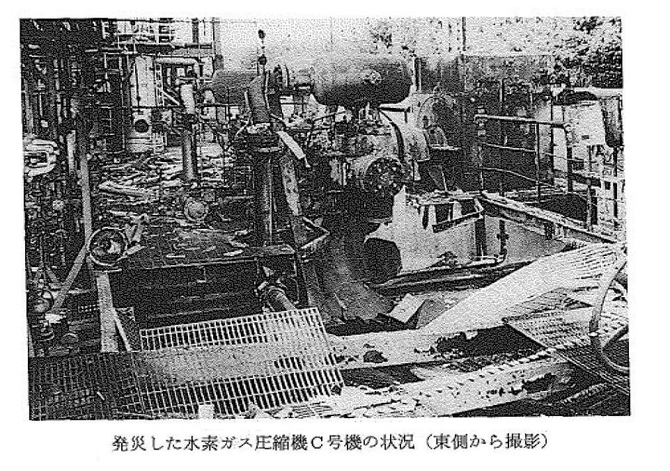

1994年1月28日 四国の製油所で、軽質重油脱硫装置の水素ガス圧縮機で予備機への切替えを行った。予備機の起動前点検では問題がなかった。切替え後、運転を始めた圧縮機の緩衝器が破裂し火災になった。長年湿潤な硫化水素ガス環境下で使用したため応力腐食割れを起こし、発生した事故である。このような条件下で用いる装置には、材料選定、設計、保守点検で十分な配慮が必要であった。 |

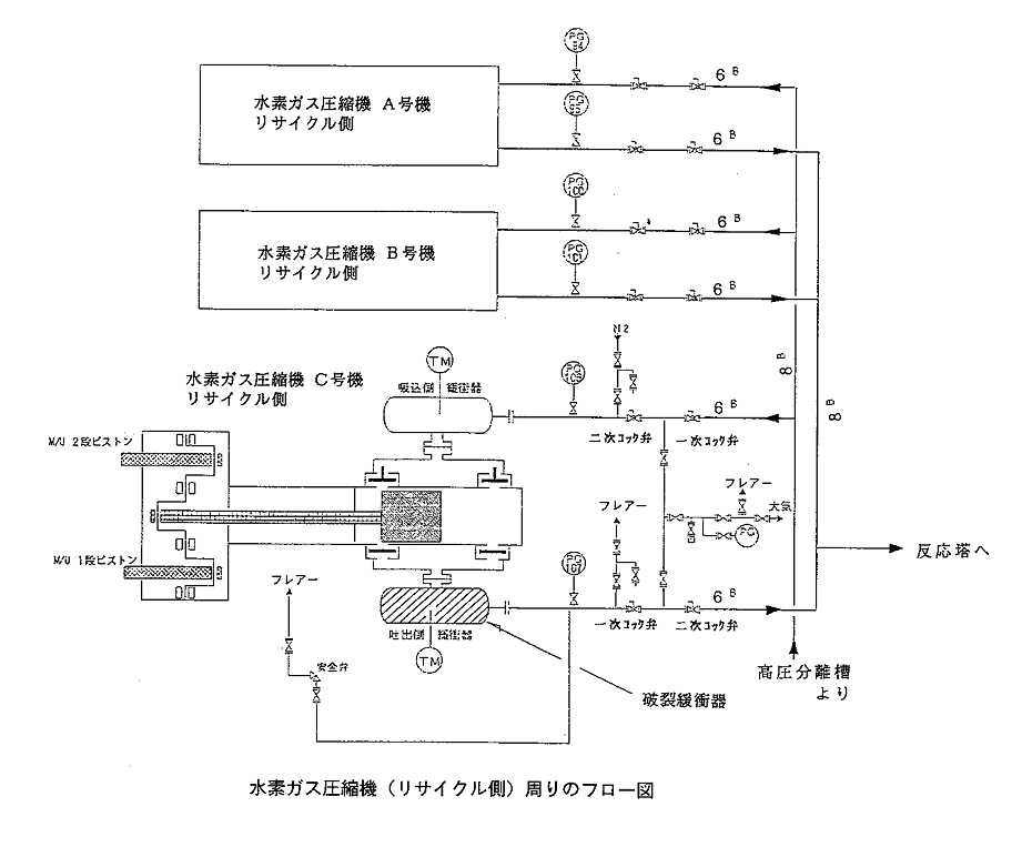

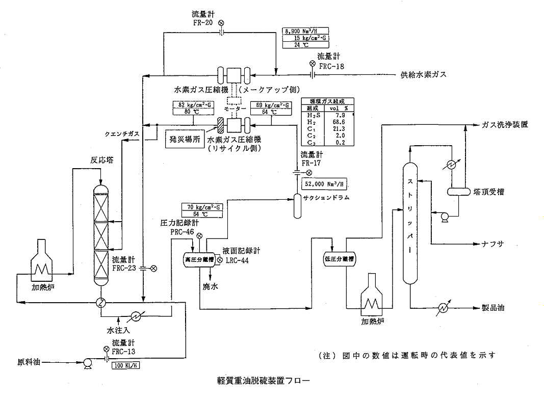

軽質重油脱硫装置で、脱硫のための水素ガスを送り込む圧縮機は3機(A・B・C)あり、通常はそのうちの2機で運転していた。事故当日もA・B号機を使用していたが、A号機が不調のため待機中のC号機への切り換え作業中、C号機に付設されたリサイクル側の緩衝器が破裂着火した。 |

図3.単位工程フロー
図4.単位工程フロー

1972年10月 当該装置の運転を開始した。 1994年1月28日08:30頃 係長がA号機からC号機への切り換え作業を指示した。 09:00頃 C号機の起動前点検を実施し、異常がなかった。 09:10頃 C号機の起動前操作を実施した。特に異常はなかった。 09:15頃 リサイクル側の負荷をA号機からC号機に切り換える作業を行い、現場操作は終了した。この時、計器室の係員が流量の大幅な低下を確認したため、負荷を元に戻すよう有線放送を使って呼びかけていた最中に破裂、炎上した。 10:04 鎮火を確認した。 |
破裂した緩衝器は、長年湿潤な硫化水素ガス環境下にあり、この硫化水素により徐々に応力腐食割れが進み、この部分から通常運転圧力で破裂が起こった。 |
