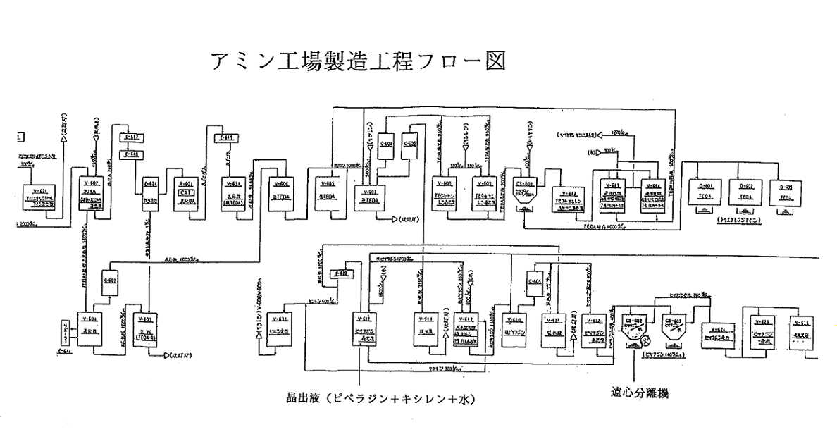

遠心分離機からの抜き出し作業中に火傷事故が起こった。作業員3名がピペラジン晶出液(キシレン、ピペラジン混合液)を、遠心分離機で固液分離し、さらに、分離したピペラジンの結晶をを下部に設置された容器にに抜き出す作業をしていた。容器は鋼製ドラム缶の内側にポリエチレン製の袋(厚さ0.1mm)を2枚重ねたものであった。その抜き出し作業中に、静電気火花によりピペラジンに同伴している、キシレン蒸気に引火し、火災となり、その際、作業員2名が顔面を炎であぶられ、火傷した。図2参照 |

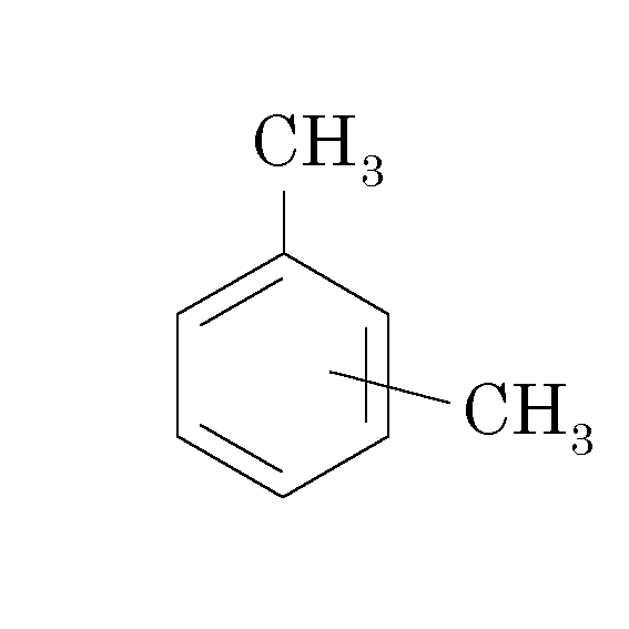

キシレン(xylene)、図4 |

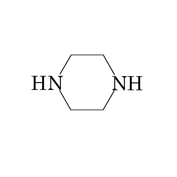

ピペラジン(piperazine)、図5 |
1998年5月22日08:05 B作業員が現場の操作盤で掻き取りのスイッチを入れる。掻り取り歯の作動状態をハンドホールの蓋を開けて確認する(この時点でハンドホールの蓋を閉め忘れる)。 08:10 A作業員が1本目の容器が一杯になったため、掻き取りスイッチを切り、容器を入れ替えて再び掻き取りスイッチを入れる(この時点でも抜き取り容器及びローラーへの接地を忘れる)。取り出したドラムは作業員1名が検量と窒素シール(品質管理上から空気を遮断するため)を行うため、乾燥設備の横まで運び出す。 08:15 A作業員とB作業員の2名が遠心分離機の抜き出し口の前に立ち、結晶の落ち具合を見ていた時、突然ドラム付近で発火し、瞬時に炎であぶられる。A作業員は直ちに工場内の流し場で顔面を冷却し、B作業員はA作業員の怪我の状態を確認後、消火器を使用して消火を行う(火災は直ちに消えた)。 遠心分離機を停止するとともに計器室内の制御盤電源を切る。 08:18 庶務課にアミン工場で火災があり作業員が顔に怪我をしたと連絡した。 庶務課は119番通報した。 |
