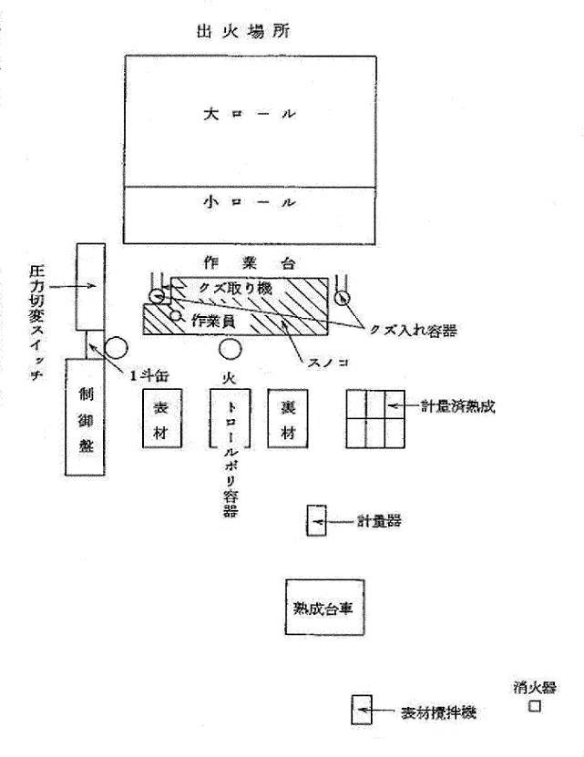

自動車の部品に使われるジョイントシートの成板作業中に成板機ロールの下方より出火、近くに置いてあるトルエン貯蔵容器に引火し、成板機1基焼損した。図2参照 |

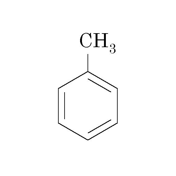

トルエン(toluene)、図4 |

1989年4月14日08:00 ジョイントシート成板作業を開始した。作業員が1時間交代でジョイントシート成板機を操作し、通常の作業工程を行っていた。 16:52頃 成板機ロールの下方より出火、近くに置いてあるトルエン貯蔵容器に引火し、成板機1基が焼損した。 |
ジョイントシート成板に使用しているトルエンの蒸気が成板機床面にたまり、可燃性混合気を形成した。着火原因は特定されていないが、以下のように推定されている。 (1) 圧力切替スイッチのスパーク (2) 成板機ロール左側クズ取出口のブリキ製の樋がロールに接触し、火花が発生 (3) 作業員の帯電 ただし、トルエンの貯蔵容器が火花の発生する可能性のある成板機の近くに設置されていることは問題がある。 |

図2.出火場所図
