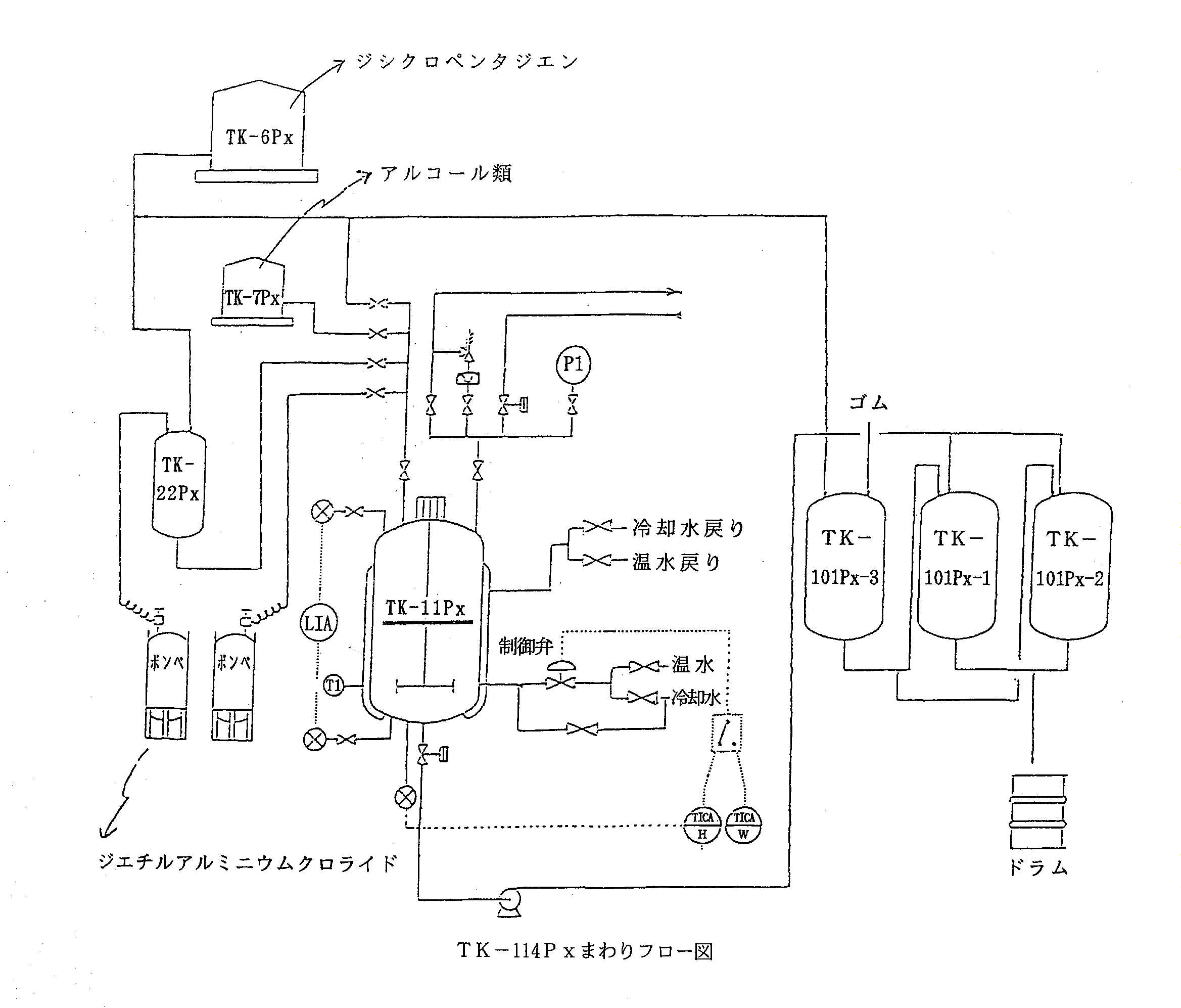

RIM原液製造装置では2種類の原料配合液を製造し、出荷先でその2種類を混合させ、RIM製品を完成させる。4月から原料配合液の調合法を2種とも変更した。変更した方法での4回目の原料配合液Aを保管していた。配合から85時間後に爆発火災が起こった。 |

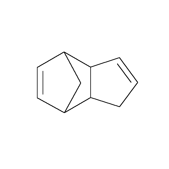

ジシクロペンタジエン(dicyclopentadiene)、図3 |

1996年4月25日16:00すぎ 触媒調製槽に各種原料を投入し、原料配合液の調製を行った。使用予定は30日だった。貯蔵タンクはコンピュータで温度制御されていた。 26日12:50 配合液Aを貯蔵したタンクの温度アラームが鳴った。 通常の管理温度は55℃であり、60℃でHアラームが鳴った。ボード操作でアラームだけ消した。 13:09 65℃のHHアラームが鳴った。温度を確認しアラームだけ消した。 20:47 タンク温度は63℃に下がった。さらに温度は低下を続け、60℃以下になった。 27日12:02 再び60℃になりHアラームが鳴った。温度の確認をしてアラームだけを消した。 12:21 65℃になり、HHアラームが鳴った。温度確認後、アラームを消した。 29日02:07 タンク温度が105℃を越えたことを示すIOPアラームが鳴った。現場温度計の指示を確認した。 02:12 タンク温度を下げる努力をしたが、下がらないので様子を見ることにして、02:30頃から、一人は仮眠に入った。その後も温度は下がらなかった。 03:32 起きていた一人が巡回中、当該タンクが爆発した。巡回していた作業員は被災した。 Hアラーム: high alarmのこと。測定値が設定値より高い側で異常の兆候を示したときに出す警報アラーム HHアラーム: Hアラームを超えて危機的状況のときに出すアラーム。古くはインターロックに直結したことが多い。現在でもHHアラームでインターロック作動にする例もある。 |
条件変更後の4回目の配合時の原料配合液を保管中に事故が起こった。触媒調製槽で前回の残りの液を残したまま新しい原料と触媒を投入しての調製法に変更した。従来は残液は使用しなかった。事故後の研究で、”残液と新たに投入する原料との反応でカチオン種が発生する。追加調製を繰り返すことによりカチオン種によりカチオン重合が発生して触媒液の温度が上昇する。すると、さらに反応が進み液温上昇が加速され、液温上昇により配合液の体積が膨張する”ことが分かった。要するに新規調製法では異常反応が起きやすいことを、見落とした。そのため、通常の状況しか想定しなかったコンピューターでの温度制御が十分に働かなかった。さらに、温度上昇に対して適切な対策を講じなかったために暴走反応が起こり、摂氏100度以上に達し、内容物が噴出した。 |
