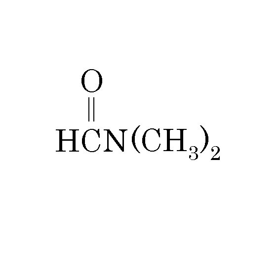

N,N-ジメチルホルムアミド(N,N-dimethyl_formamide)、図2 |

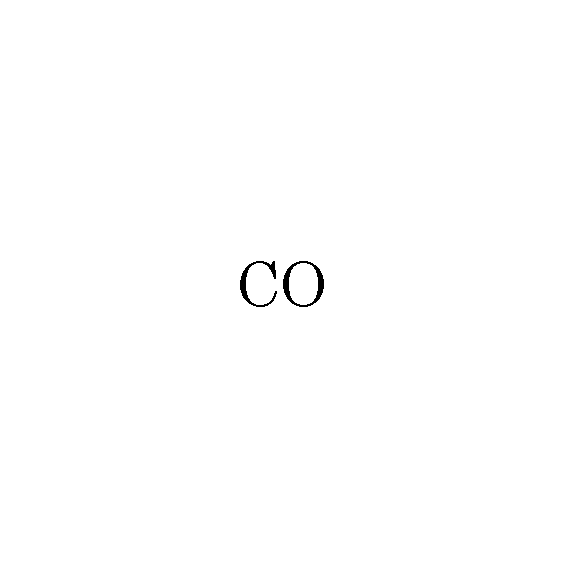

| 一酸化炭素(carbon monoxide)、図4 |

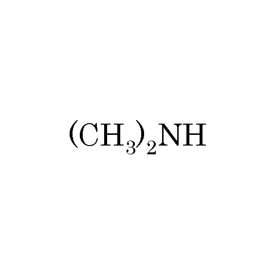

| ジメチルアミン(dimethylamine)、図5 |

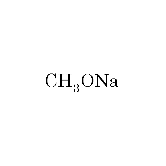

| ナトリウムメチラート(sodium methylate)、図6 |

図2.化学式
図5.化学式
図6.化学式
