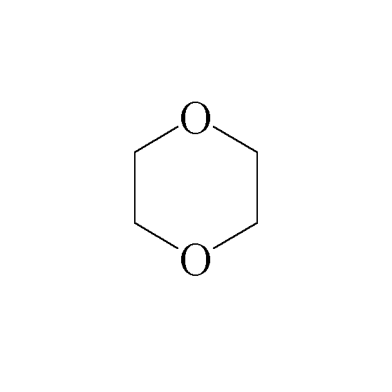

テトラヒドロフラン(tetrahydrofuran)、図5 |

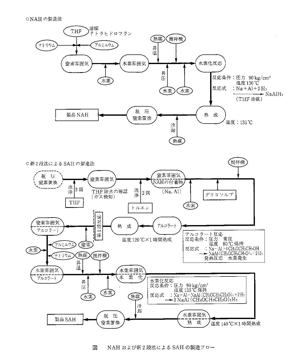

1996年1月 SAHの2回目の製造法の変更を行い、新製造法での製造を開始した。 以後多数のNAHのバッチの合間をぬってSAHの製造が行われた。 1996年7月17日10:00頃 SAHおよびノルマルブチルリチウム(NBL)を製造していたところ、SAH製造装置の水素化反応器付近で爆発火災が発生した。 爆発音とともに火炎、黒煙が吹き上げた。 ただちに自衛消防隊が出動するとともに、消防署に通報、消防車による化学消火剤放射及び延焼防止のために放水を行った。 23:22 鎮火を確認した。 |
1.NAHの製造ではテトラヒドロフラン(THF)を使う。SAH製造に切り替えるときに、そのTHFをトルエンで洗浄するが、洗浄不十分でTHFがわずかに残存していた。NAH運転時には飛沫により気相部壁面にNAHなどが付着していた。また、SAH製造では仕込み原料の適正な量的把握がされず、余剰に投入されたナトリウム、アルミニウムがNAHに転換されていた。 2.事故当日、反応器気相部壁面に想定していなかった物質NAHとTHFが存在した。そこで反応器ジャケットの180℃の高温で想定外の化学反応(発熱反応)が起こり、反応器内部の温度が局部的に上昇し、このため、SAHの発熱分解を誘発して反応器の内部圧力が急激に上昇した。水素化反応器が破裂し、さらに反応熱により着火し火災となったものと推定される。 |
